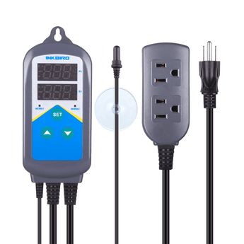

  1. Comando
o melhor controlador de temperatura para aquário INKBIRD ITC-306A
O controlador consiste num ecrã LCD digital e botões que pode usar para definir a temperatura desejada.
Este é o cérebro do equipamento. O controlador monitoriza a água do seu aquário para garantir que está sempre à temperatura correta.
  1. Soquete
o melhor controlador de temperatura para aquário INKBIRD ITC-306T
Bastante autoexplicativo. É aqui que se liga a ficha do seu aquecedor de aquário.
Alguns controladores de temperatura vêm com duas saídas independentes – uma para um aquecedor e outra para um refrigerador.
Estes são chamados controladores de temperatura duplos, e permitem que o controlador aqueça a água quando está demasiado fria e arrefeça a água quando está demasiado quente.

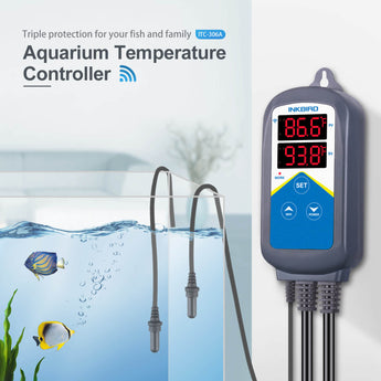

  1. Sonda do sensor de temperatura
Sonda do controlador de temperatura do aquário
A sonda à prova de água fica dentro do seu aquário e mede a temperatura da água.
Tenha em mente que, se tiver um aquário de água salgada, vai querer uma sonda resistente à corrosão.

Passo 2: O controlador lê a temperatura
INKBIRD ITC-306T
Usando a sonda do sensor dentro do seu tanque, o controlador de temperatura lê a temperatura e compara-a com a temperatura que definiu.

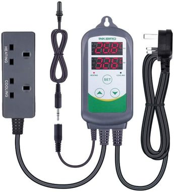

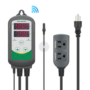

  1. Também precisa de arrefecer o seu aquário se este ficar demasiado quente?
Um controlador de temperatura que executa apenas uma função, como aquecimento, é chamado de controlador de temperatura de um estágio.
Mas também pode comprar controladores de temperatura que permitem tanto aquecer como arrefecer o seu aquário.
Estes controladores de temperatura são chamados de controladores de temperatura de dois estágios.
O funcionamento de um controlador de temperatura de dois estágios é na verdade muito simples.
Qualquer coisa que ligue à tomada de arrefecimento será ativada se a temperatura no seu aquário estiver acima da temperatura pré-definida.
E, qualquer coisa que ligue à tomada de aquecimento será ativada se a temperatura cair abaixo da temperatura pré-definida.
Isto permite que mantenha o seu aquário numa faixa de temperatura extremamente estreita, independentemente da temperatura fora do aquário.
