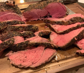

Passo 3: Rosola l'agnello. Quando sei pronto per servire, togli l'agnello dal sacchetto e asciugalo con carta da cucina. In una padella di ghisa, scalda un cucchiaio di olio d'oliva a fuoco alto finché non luccica. Aggiungi la coscia di agnello e rosola ogni lato per circa 2 minuti, girando di tanto in tanto, finché non è ben dorata. Per assicurarti che l'agnello sia sicuro da mangiare, ricorda di usare un termometro a lettura istantanea per controllare la temperatura al centro della carne. L'USDA raccomanda che l'agnello raggiunga una temperatura interna minima di 145 gradi Fahrenheit.
Rosola l'agnello
Passo 4: Riposo e Affettatura. Lascia riposare l'agnello per 10 minuti, poi rimuovi gli spaghi e affetta contro fibra.
