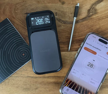

Basen
Allerede når man pakker den ud, gør baseenheden, eller selve hubben, indtryk. Jeg sætter stor pris på dens elegante design og minimalistiske udtryk, som deler et lignende designsprog med iPhone 17 Pro, men stadig føles eksklusivt.
Øverst på forsiden er der en skærm, som er ret tydelig selv i stærkt sollys, og det er et stort plus til brug i haven. På bagsiden sidder holderen til stegetermometeret og stærke indbyggede magneter, som sad godt fast på låget af min grill. Basen gør det muligt at overvåge temperaturen uden hverken Wi-Fi eller Bluetooth og selvfølgelig også at oplade stegetermometeret.
Alt i alt føles INT-31-BW mindre som en køkkengadget og mere som et stykke premiumteknologi.
INT-31-BW-anmeldelse af basen
